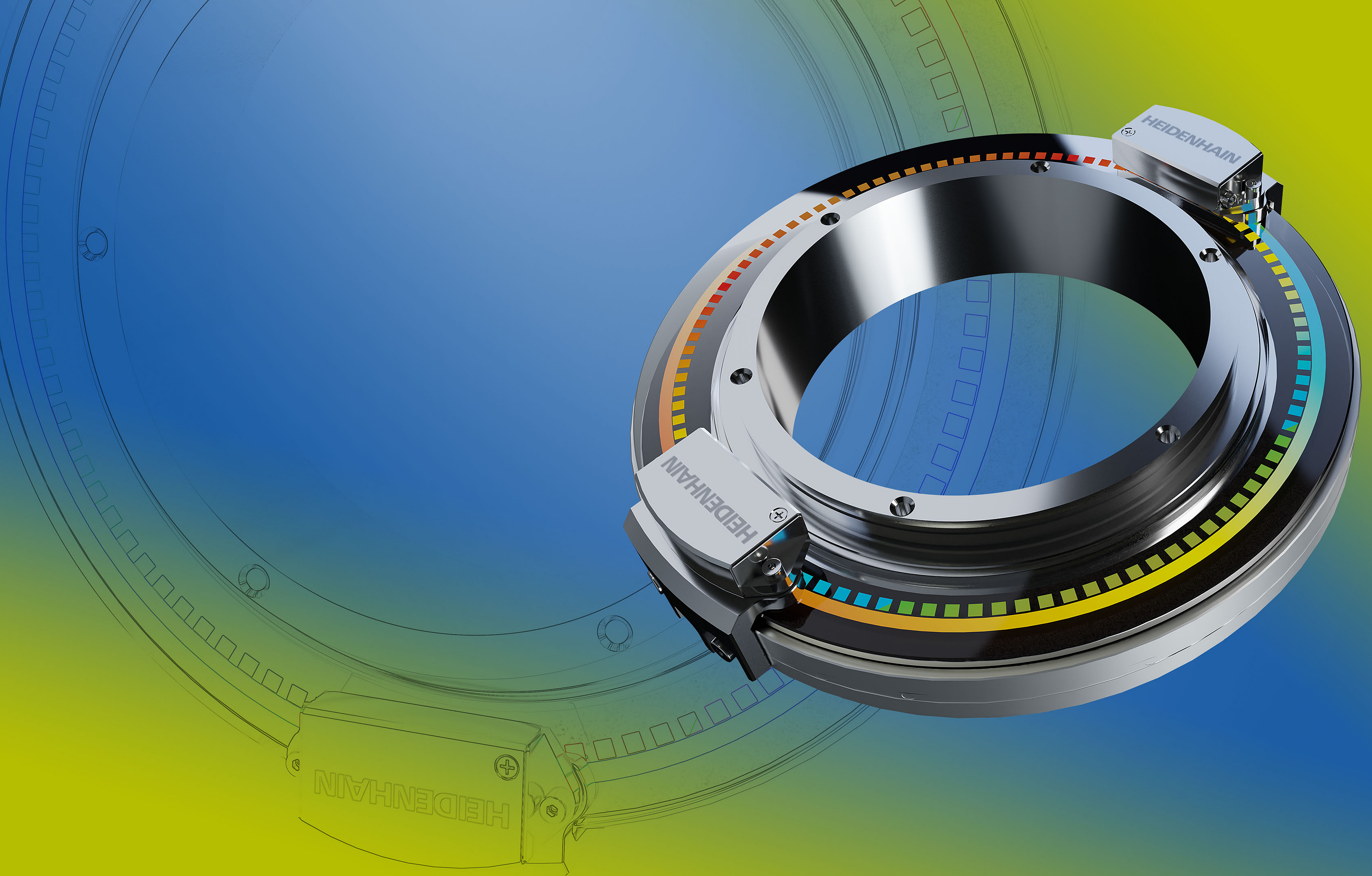

매우 역동적인 회전축을 위한 노출된 HEIDENHAIN 인코더: ERO 2000
및 이제는 Multi-DOF Technology, ERP  1080 Dplus 를 제공합니다
전자 및 반도체 제조는 역동적인 산업입니다. HEIDENHAIN은 노출된 엔코더의 지속적인 개발을 통해 빠른 변화 속도를 설명합니다. 이로 인해 갈바노미터 광학 스캐너에서 볼 수 있듯이 좁은 공간과 높은 동적 성능 요구사항에 맞게 특별히 설계된 ERO 2000 증분 각도 엔코더가 탄생했습니다. 또한 매우 높은 정확도와 해상도를 가진 ERP 1000도 있습니다. 또한 4개의 스캐닝 헤드를 갖춘 ERP 1080 Dplus 는 MRP 8081 Dplus  각도 인코더 모듈과 동일한 견고성과 설치 이점을 제공합니다.
